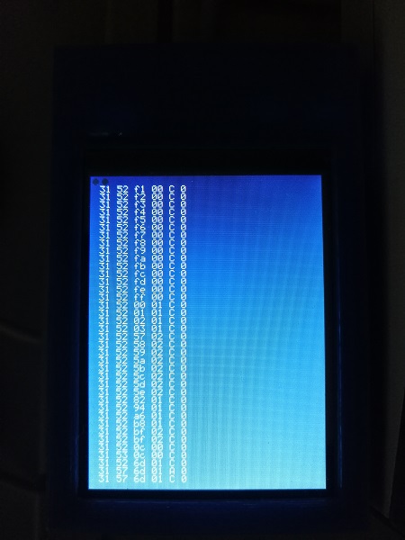

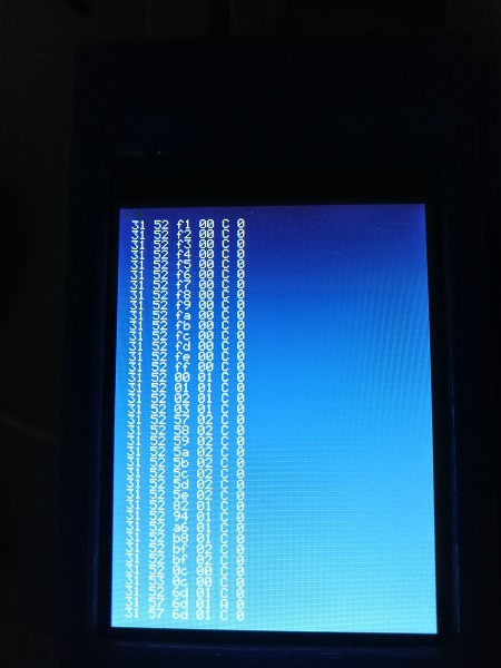

Hier ein 800 XL mit 2011er Freezer und aktiven 512 Kb Ram. Spiel startet nicht.
Und nun mit deaktivierten 512 Kb Ram.
